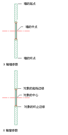

使用此过程可以沿窗定位到的墙修改窗的水平位置。
当插入角窗时,指定的第一面墙为定位墙。
沿 X 轴参数的窗位置
| 如果希望... | 则... |
| 使用墙的起点作为参照点 | 在“沿 X 轴定位”下,在“从”中选择“墙的起点”。 |
| 使用墙的中点作为参照点 | 在“沿 X 轴定位”下,在“从”中选择“墙的中点”。 |
| 使用墙的端点作为参照点 | 在“沿 X 轴定位”下,在“从”中选择“墙的端点”。 |
使用负值表示从端点到起点进行测量。
| 如果要测量到... | 则... |
| 窗的起始边缘 | 在“至”中选择“对象的起始边缘”。 |
| 窗的中心 | 为“至”选择“对象中心”。 |
| 窗的终止边缘 | 在“至”中选择“对象的终止边缘”。 |
