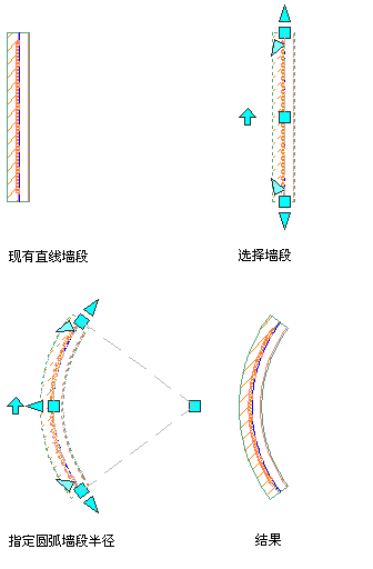

使用此过程可将直墙修改为曲线墙,或将曲线墙修改为直墙。将直墙修改为曲线墙时,软件会在墙段中点添加“曲线第二点”夹点。然后,可以使用该夹点修改圆弧的造型。
将曲线墙修改为直墙时,软件会在曲线的起点和端点之间创建直墙段。您可以使用夹点调整墙的长度和位置。

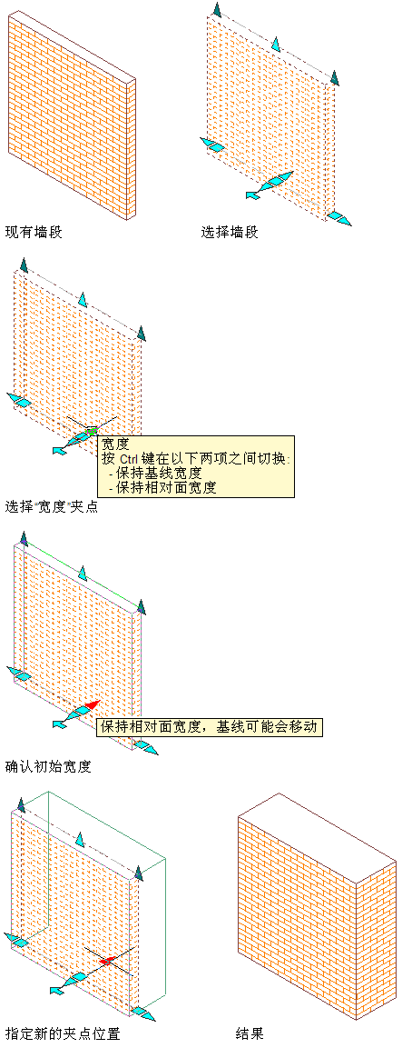

使用夹点修改墙宽度并保留墙对齐线
如果墙宽度定义在应用于此墙的墙样式中,则不能修改单个墙的厚度。
选择夹点后,您也可以输入精确的值来增加或减少墙的宽度。
使用夹点修改墙宽度并保留墙的相对面
也可以在“特性”选项板上修改墙的宽度。如果墙宽度定义在应用于此墙的墙样式中,则不能修改单个墙的厚度。

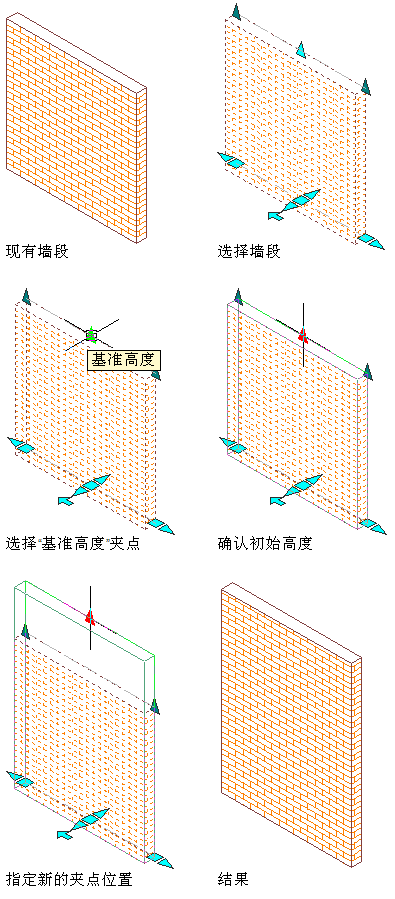

使用夹点修改墙的基准高度
基准高度是墙从楼板到天花的高度。也可以在“特性”选项板上修改基准高度。
选择夹点后,您也可以输入精确的值来增加或减少墙的基准高度。

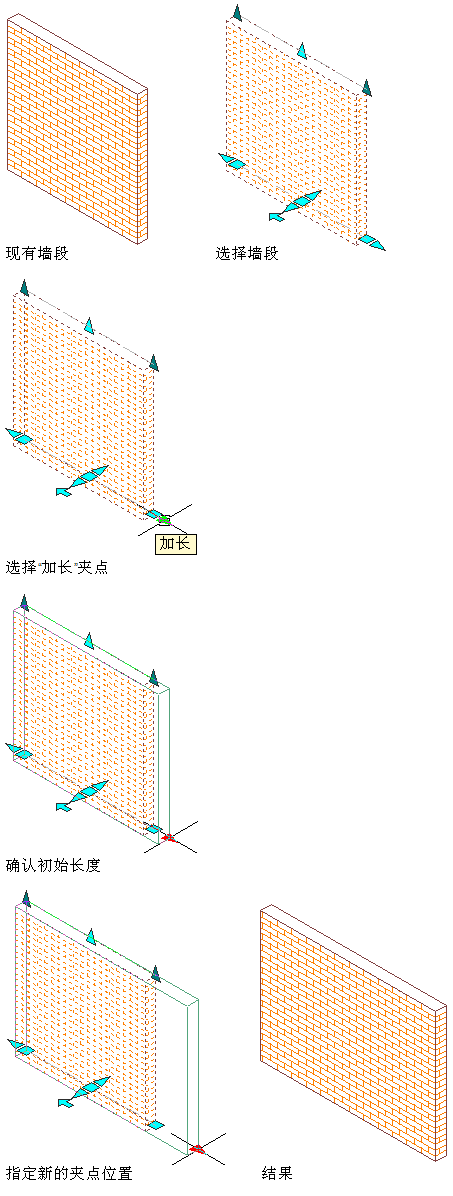

使用夹点修改墙的长度
也可以在“特性”选项板上修改长度。
选择夹点后,您也可以输入精确的值来增加或减少墙的长度。
