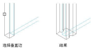

可以将轮廓指定给框架或竖梃的任意垂直边缘。此轮廓可以是任何轮廓或您指定的任意闭合多段线。在简单斜接不能满足要求的情况下,可以使用轮廓边缘创建独特的角点。
替代边缘轮廓
。 | 如果希望... | 则... |
| 使用步骤 1 中绘制的多段线创建边缘轮廓 | 在图形中选择它,然后为其输入名称。单击“确定”。 |
| 使用图形中的现有轮廓创建边缘轮廓 | 按 Enter 键,选择轮廓,然后单击“确定”。 |
