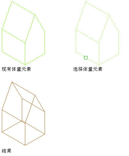

使用以下步骤可将体量元素转换为空间。
将体量元素转换为三维自由空间
将非拉伸类型的体量元素转换为空间时,将会创建三维自由空间,除非您使用的空间工具的几何体类型明确设置为“拉伸”。非拉伸类型的体量元素包括:
- 拱形
- 筒形拱顶
- 等腰三角形
- 直角三角形
- 棱锥体
- 圆锥体
- 半球体
- 球体
- 山墙
- 自由形式
将体量元素转换为三维拉伸空间
将拉伸类型体量元素转换为空间时,将会创建一个三维拉伸空间。非拉伸类型的体量元素包括:
可转换为三维拉伸空间的体量元素包括:
注: 若要确保转换后的空间使用体量元素几何体,请确认使用的空间工具的几何体类型设置为“未定义(--)”。如果该类型设置为“拉伸”,将会基于体量元素轮廓造型转换体量元素,并基于该轮廓进行拉伸。非拉伸的体量元素造型,例如棱锥体,将会转换为具有棱锥体轮廓的拉伸矩形体造型。
- 选择要转换为空间的体量元素。
- 依次单击
- 当系统提示您删除原始几何体时,按 Enter 键保留体量元素,或按 y(是)将其删除。
- 根据需要在“特性”选项板中编辑空间的特性。
