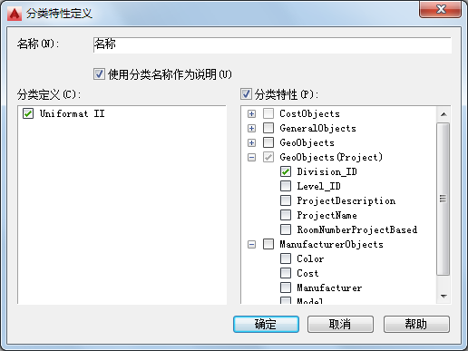

    屏幕上将显示“分类特性定义”对话框。左窗格会列出应用于当前特性集定义的对象样式的分类定义。例如,如果当前特性集定义适用于门样式,则“分类”窗格会列出适用于门样式的所有分类定义。
    右窗格会列出适用于分类定义的所有特性。
    “分类特性定义”对话框示例

  8. 选择要添加到特性集的分类或分类特性:
    如果希望... 则...
    包含为分类定义的每个对象指定的值 在左窗格中选择分类定义。
    包含附着至分类的特性值 在左窗格中选择分类定义。在右窗格中选择“分类特性”,展开特性集,然后选择特性。
    选择分类特性
