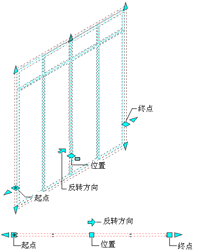

执行以下步骤可以使用夹点修改幕墙单元的位置。
查看幕墙单元的“起点”、“终点”、“位置”和“反转方向”夹点
