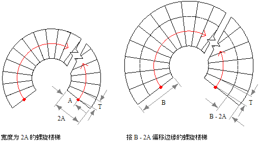

要在与内侧边缘距离一定的位置上创建指定踏步宽 (T) 的螺旋楼梯,首先要以等于必要距离 (A) 两倍的宽度创建楼梯。然后,使用“自定义边缘”将外侧边缘偏移至所需总宽度 B。偏移距离等于 B - 2A。
以指定距离和指定踏步宽创建螺旋楼梯

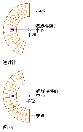

  5. 指定楼梯的水平方向:
    如果希望... 则...
    以逆时针方向绘制螺旋楼梯 在“水平方向”中选择“逆时针”。
    以顺时针方向绘制螺旋楼梯 在“水平方向”中选择“顺时针”。
    指定螺旋楼梯的水平方向

  10. 指定楼梯的半径:
    如果希望... 则...
    指定螺旋楼梯的精确半径 在“在屏幕上指定”中选择“否”,然后输入一个值作为“半径”。
    动态定义楼梯半径 在“在屏幕上指定”中选择“是”。

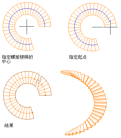

  17. 指定螺旋楼梯的中心点。
  18. 指定楼梯的位置。
  19. 继续添加楼梯,或按 Enter 键。
