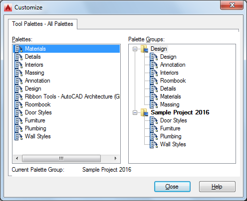

- 若要将新选项板添加到空的工具选项板编组中,使其显示项目工具选项板编组,请单击
,然后单击“自定义选项板”。
左侧将列出所有可用选项板。右侧将列出所有选项板组。空的项目工具选项板组也会在右侧列出。
- 在左侧的选项板列表中单击鼠标右键,然后单击“新建选项板”。
- 输入新选项板的名称。
- 选择选项板,然后将其拖至右侧的项目选项板组。
- 单击“关闭”,再次单击
。 此时项目工具选项板编组列在可用选项板编组下,可以选择和显示。
