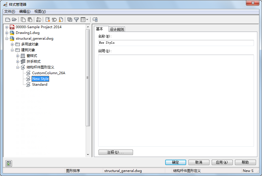

    此时将显示样式管理器,其中打开了 Architectural Objects 文件夹并选中了“结构杆件造型定义”。
  4. 在“结构杆件造型定义”上单击鼠标右键,然后单击“新建”
  5. 在样式管理器的右窗格中,单击“常规”选项卡。
  6. 为新造型输入名称和说明,然后单击“设计规则”选项卡。
