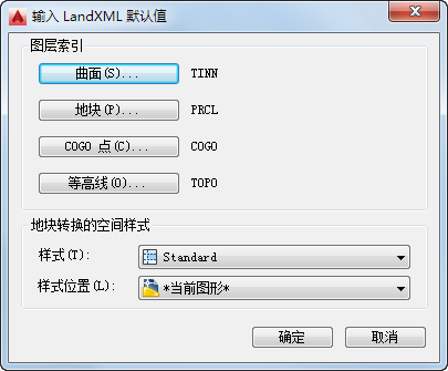

  3. 在“输入 LandXML 数据”对话框中,单击“默认值”。
  4. 在“输入 LandXML 默认值”对话框中,为输入的对象选择一个图层索引默认值。
    如果希望... 则…
    为输入的曲面选择一个图层索引默认值 单击“曲面”。
    为输入的地块选择一个图层索引默认值 单击“地块”。
    为输入的 COGO 点选择一个图层索引默认值 单击“COGO 点”。
    为输入的等高线选择一个图层索引默认值 单击“等高线”。
  5. 选择所需的图层索引,然后单击“确定”。
    如果希望将 LandXML 地块以空间形式输入,请根据需要选择所需的空间样式和样式位置。
