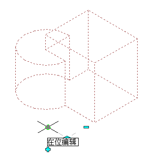

从体量元素创建交集的步骤
使用以下步骤可以使用两体量元素的交集来创建新的体量造型。
  1. 选择包含您要修改的体量元素的体量编组。
  2. 选择在位编辑夹点。
    或者可以 依次单击“体量编组”选项卡 “修改”面板 “在位编辑”
  3. 选择要进行交集运算的体量元素。
  4. 依次单击“在位编辑”选项卡 “修改”面板 “体量编组运算”下拉菜单 “求交”
  5. 在“特性”选项板上,依次展开“基本”“常规”。
  6. 在“运算”中选择“交集”。
  7. 依次单击“在位编辑”选项卡 “编辑”面板 “完成”
    这样将保存对体量元素的修改,并结束在位编辑任务。
