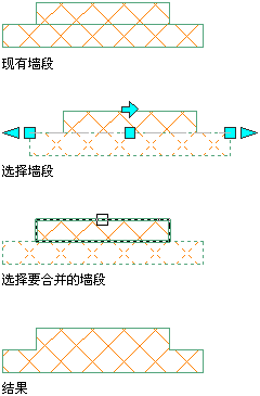

合并墙段
  1. 选择要合并的墙。
  2. 依次单击“墙”选项卡 “清除”面板 “添加墙合并条件”
  3. 选择要与第一面墙合并的其他墙,然后按 Enter 键。
    提示: 要标识合并的墙,请打开“诊断”显示模式。选择一面墙,然后依次单击“墙”选项卡 “清除”面板 “对齐显示” 选择添加了合并条件的墙。会有一个弧将原来的墙连接到所合并的每道墙。
