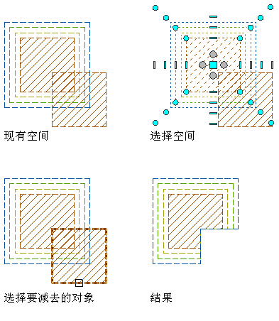

使用以下步骤可从三维拉伸空间中减除三维拉伸空间,以便在空间中创建孔。
若要创建孔,必须选择相互相交的空间。此外,也可以选择闭合多段线作为要减去的造型。可以选择是否在图形中将减去的空间或多段线保留为单独的单元。例如,在需要从其他空间中减去相同的造型时,可能希望保留该空间。
从另一个空间减去空间时,所减去空间的边界将会从第一个空间的所有边界减除。所减去空间的其他边界将会直接删除,而不会与第一个空间相交。根据第一个空间是具有样式定义的偏移还是手动偏移,孔周围的边界将根据样式偏移重新计算,或者在相交处切割。
减去具有样式定义的边界偏移的空间
减去具有手动边界偏移的空间
可以在第一个空间内部或与其重叠绘制第二个空间,或者可在其他位置绘制该空间,然后将其移至较大空间中。
或者,也可以选择要从空间减去的闭合多段线。
“减去”。
