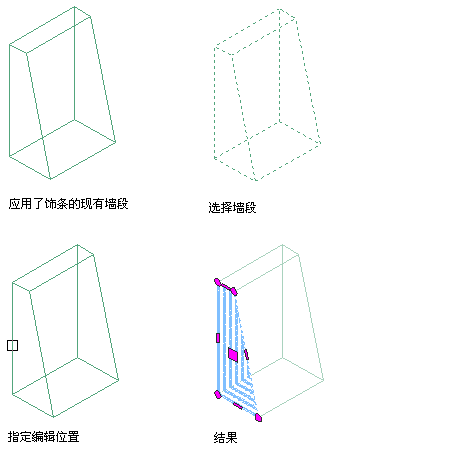

使用以下步骤可以修改具有墙饰条定义的墙构件的造型。您可以选择不同的轮廓来修改墙饰条的外观,或编辑当前的轮廓。
显示墙饰条在位编辑夹点的步骤
。系统会创建临时轮廓以编辑墙饰条的几何图形。
查看墙饰条在位编辑夹点

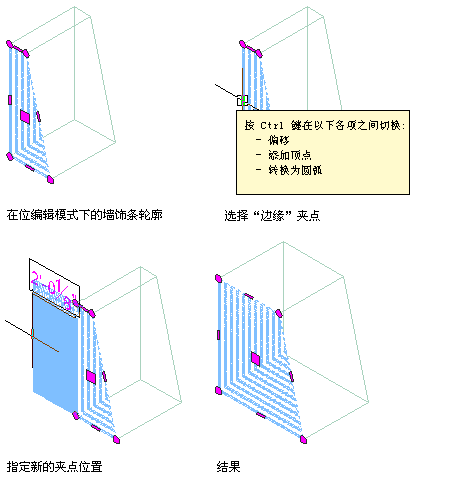

偏移在位编辑墙饰条轮廓边缘
偏移在位编辑墙饰条轮廓边缘的步骤
此时墙饰条轮廓将具有偏移边缘。

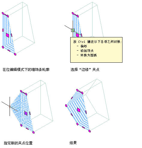

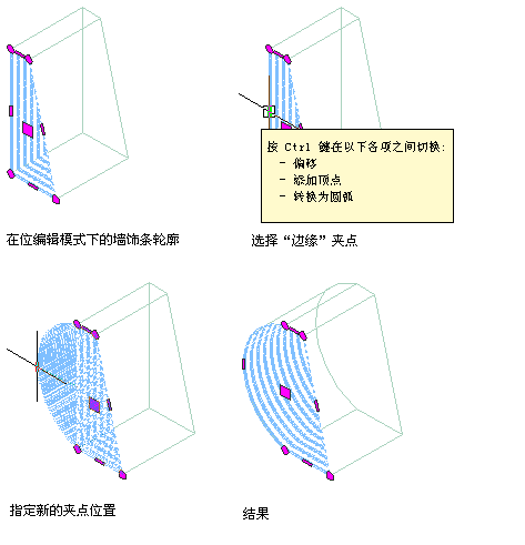

将在位编辑墙饰条轮廓边缘转换为圆弧
将在位编辑墙饰条轮廓边缘转换为圆弧的步骤
此时墙饰条轮廓边缘会变成圆弧。

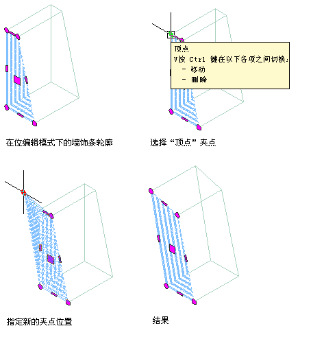

移动在位编辑墙饰条顶点

| 修改轮廓或轮廓环的周界的造型 | 选择轮廓,并使用夹点调整造型。  “边缘”夹点有 3 种编辑模式:“偏移”、“添加顶点”和“转换为圆弧”。默认模式是“偏移”,该模式可将选定边沿着与边中点垂直的方向进行偏移。根据轮廓的造型和选择要编辑的边,将视情况延伸或修剪相邻线,并添加新线。 使用“添加顶点”编辑模式可以向选定边添加顶点,并创建新边。如果选定边是圆弧,则新建边也将是一个圆弧。 “转换为边”模式可将选定边修改为圆弧,并拉伸边的中点。圆弧的边夹点也有“拉伸”模式,使您可在将边转换为圆弧之后拉伸该边的中点。  |

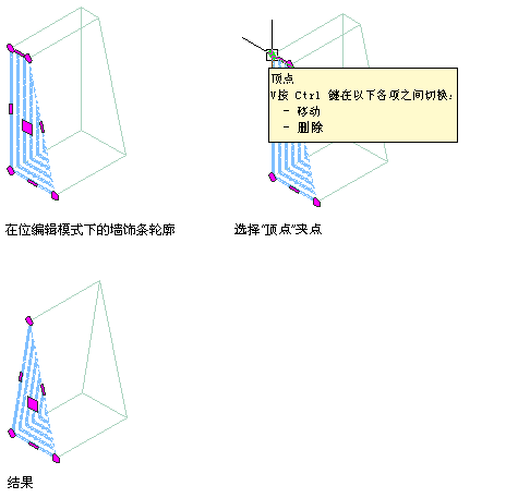

| 从轮廓删除顶点 | 选择要删除的顶点的“顶点”夹点,然后按 Ctrl 键切换到“删除”编辑模式。将光标从选定顶点处移开,然后单击鼠标。 |
