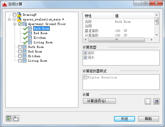

选择要进行计算的空间和分区的步骤
使用以下步骤可选择要包括在计算中的空间和分区。
  1. 打开“明细表”工具选项板,并选择“空间计算”工具。
    注: 或者,也可以 依次单击“常用”选项卡 “查询”面板 “空间计算”
    选择要进行计算的空间和分区
    在左窗格中,所有打开的图形与空间和分区一起列在树状结构中。
    亮显其中一个空间或分区时,右侧将显示下列信息:
    • 名称
    • 说明
    • 基准面积
    • 计算面积(应用计算修改器后的基本空间)
    • 基准周长
    • 计算周长(应用计算修改器后的基准周长)
    • 计算类型(面积或周长)
    • 计算修改器样式
  2. 若要在列表视图中包括来自外部参照的空间和分区,请单击
    注: 来自外部参照的空间和分区将与“外部参照”图标 () 一同显示。。可使用在打开的图形中选择空间和分区的方式来选择这些空间和分区。
  3. 选择要包括在楼层平面计算中的空间和分区,方法是选中相应的复选框。
复选标记具有不同颜色:
