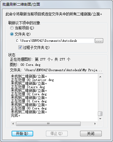

  1. 依次单击“常用”选项卡 “剖面和立面”面板 “批量刷新”
  2. 选择是希望更新当前项目中的二维剖面和立面,还是只更新特定文件夹中的二维剖面和立面。
    如果希望... 则…
    更新当前项目中的二维剖面和立面 选择“当前项目”。
    更新特定文件夹中的二维剖面和立面 选择“文件夹”。再单击“浏览”按钮 ,选择包含要更新的文件的文件夹,然后单击“确定”。
  3. 如果指定了文件夹,可以指定是否要同时更新该文件夹的子文件夹。若要更新子文件夹,选择“处理子文件夹”。
    注: 处理大型建筑项目时,更新所有剖面和立面可能非常费时。在这种情况下,可以考虑只更新项目中选定的文件夹,从而提高系统性能。
  4. 单击“开始”。
    全局更新所有剖面和立面可能需要一些时间。通过状态窗口,您可以知道当前正在更新哪个图形。
    开始全局更新后,将出现一个“停止”按钮。如果要中断全局更新,请单击“停止”。完成全局更新后,将出现一个“开始”按钮。
