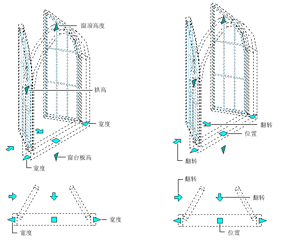

可使用下列夹点修改窗:
| 夹点 | 说明 |
用于修改窗的宽度。 注: 最初,设置夹点的目的是将尺寸约束为针对门样式定义的标准值之一。
按 Ctrl 键可在标准尺寸和自定义尺寸之间进行切换。 一系列刻度标记会指示选定尺寸的标准尺寸。移动夹点时,会捕捉到每个刻度标记,并显示该标记的测量结果。 夹点记号标记的尺寸和颜色指明为标注设置标准值是否会生成标准窗尺寸。例如,如果将窗的高度设定为非标准值,那么,即使将窗的宽度设置为窗样式的标准值,窗仍然不具有标准尺寸。长的灰色刻度标记表示可能有标准尺寸;短的红色标记表示其他尺寸已设定为非标准值。 |
用于修改窗的高度。可以选择是要修改窗台高度还是窗顶高度。 |
可让您沿墙、在墙内以及沿墙的垂直高度移动窗。 对于角窗,仅可以将角窗重新定位到其他合格的墙角。 |
可让您更改窗的铰链位于哪一侧。 对于角窗,宽度 1 和宽度 2 的值被翻转。定位到选定的第一面墙的窗格定位也会翻转。 |
用于改变窗的开启方向。 |
拱高 拱高可应用到五角形、拱形与哥特式窗造型。 |
