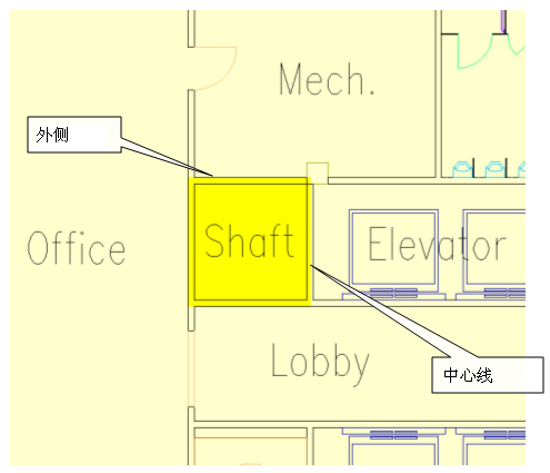

| 可用面积(空间类型_BOMA:MVP) | |
| 相邻空间 | 边界 |
| 办公、储藏、BCA 和 FCA | 从墙的外侧面开始测量 |
| MVP | 从墙中心线测量 |
| 可用面积(空间类型_BOMA:FCA) | |
| 相邻空间 | 边界 |
| 办公、储藏和 BCA | 从墙的外侧面开始测量 |
| FCA | 从墙中心线测量 |
| MVP | 从墙的内侧面开始测量 |
