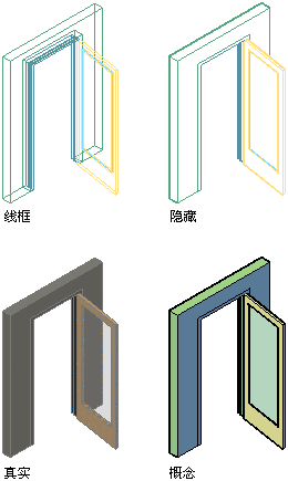

可以为门指定材质。材质会在线框视图和工作着色视图中显示,或者在渲染后显示。材质对门的各个构件(如门心板、门框挡板、门框或玻璃嵌入)有特定设置。
线框、隐藏、真实和概念视觉样式模式中的门
AutoCAD Architecture 提供了预定义的材质用于一般设计,其中包含门的设置。可以“按原样”使用这些预定义材质,或者根据您的特殊设计对其进行修改。也可以创建自定义材质。随此软件提供的样式已经有指定的相应材质。
