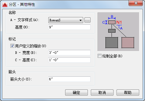

- 对于“名称”下的“文字样式”,从下拉列表中选择分区名称对应的样式,或者单击工作表按钮来创建新文字样式,该样式将出现在该列表中。
- 在“高度”中输入所需值。
- 在“标记”下,指定是否要为分区标记定义比例:
| 标记显示尺寸 |
则... |
| 屏幕尺寸的 1/50 |
清除“用户定义的缩放”。 |
| 指定的比例 |
选中“用户定义的缩放”,然后为“宽度”和“高度”输入所需值。 |
- 在“箭头”下,为“箭头大小”输入所需值。
- 指定哪些空间将继承分区的图案填充:
| 如果希望... |
则... |
| 仅对直接附着的空间使用分区图案填充 |
清除“全部绘制”。 |
| 对所有直接附着的空间和所有通过其他分区附着的空间使用分区图案填充 |
选择“全部绘制”。 |
