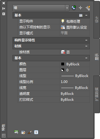

与“特性”选项板的“设计”选项卡可用于控制对象的物理特性一样,“显示”选项卡可用于通过调整对象各个显示构件(如边界和图案填充)的设置来控制对象的图形特性。在此选项卡上所做的修改将立即显示在当前活动的显示模式(如“平面”或“模型”)中,并且可以选择同时将修改应用于其他显示模式。此外,与“设计”选项卡设置只能应用于当前选定的对象不同,可以指定是要将“显示”选项卡特性发生的修改应用于该类型所有对象的选定构件,应用于该类型的所有对象,还是只应用于选定的对象。如果显示构件是由材质控制的,则修改将应用于使用该材质的任何对象。
“显示”选项卡上的“显示”特性
