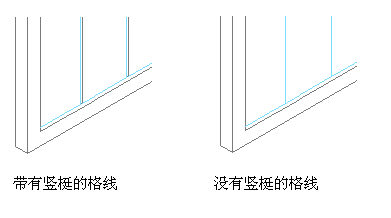

从幕墙格线中删除竖梃的步骤
执行以下步骤可以从幕墙中删除竖梃。可以创建其边缘宽度与深度为零的竖梃定义。相邻内嵌将延伸以填充竖梃所占据的空间。这是表示自承式玻璃的有效方法。
