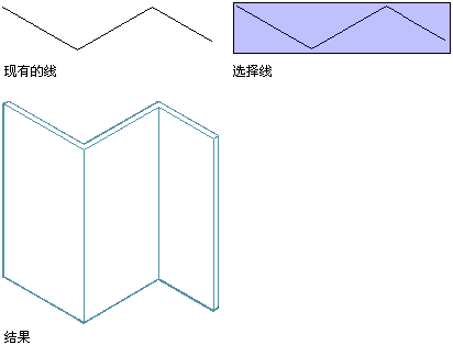

将线转换为墙
- 在墙工具上单击鼠标右键,然后单击“将工具特性应用于”
“线条”。
- 选择要转换的线,然后按 Enter 键。
- 提示是否要删除原始几何图形时,按 Enter 键保留线条,也可以输入 y(是)将其删除。
- 根据需要,在“特性”选项板中编辑新墙的特性。

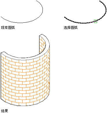

将圆弧转换为墙
“线条”。
- 选择要转换的圆弧,然后按 Enter 键。
- 提示是否要删除原始几何图形时,按 Enter 键保留线条,或输入 y(是)将其删除。

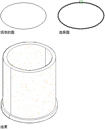

将圆转换为墙
“线条”。
- 选择要转换的圆,然后按 Enter 键。

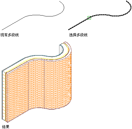

将多段线转换为墙
“线条”。
- 选择要转换的多段线,然后按 Enter 键。

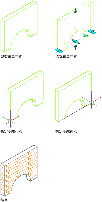

将三维对象转换为墙
将三维对象(如体量元素或 AutoCAD ACIS 实体)转换为单构件墙。
- 选择要转换为墙的对象。
- 依次单击
。 查找
- 输入 y(是)删除原始对象,或输入 n(否)保留对象。
- 指定墙的基线:
| 如果希望 . . . |
则 . . . |
| 通过指定墙的起点和端点来指定墙的基线 |
指定起点,然后根据提示指定端点。 |
| 从图形中现有的线或弧指定墙的基线 |
输入 p(拾取),然后选择要定义为基线的线或圆弧。 |
注: 如果指定的基线远离您要转换为墙的对象,会影响定位对象(例如门、窗和洞口)的插入。定位对象会相对于墙的基线插入墙。
- 选择墙样式。
您选择的墙样式必须是单个构件样式。
