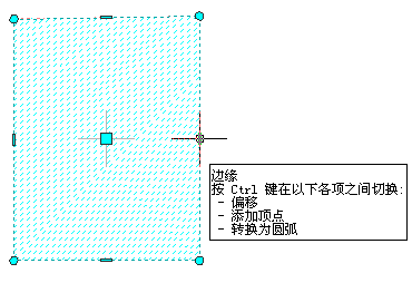

执行此过程可使用边缘夹点修改拉伸体量元素的区域。
边缘夹点有三种编辑模式:“偏移”、“添加顶点”、“转换为圆弧”。默认模式是“偏移”,该模式在与边缘中点垂直的方向上偏移选定边缘。根据体量元素的造型和选择要修改的边缘,软件会根据需要延伸或修剪相邻直线,以及添加新直线。
使用“添加顶点”编辑模式可以向选定边添加顶点,并创建新边。如果选定边是圆弧,则新建边也将是一个圆弧。
“转换为边”模式可将选定边修改为圆弧,并拉伸边的中点。圆弧的边夹点也有“拉伸”模式,使您可在将边转换为圆弧之后拉伸该边的中点。
也可以在“特性”选项板上修改体量元素区域尺寸。
| 如果希望 . . . | 则 . . . |
| 使边偏移 | 将边缘移至所需位置并单击鼠标,或者输入一个值,然后按 Enter 键。 |
| 添加顶点并创建边 | 按 Ctrl 键切换到“添加顶点”编辑模式。将边缘移至所需位置并单击鼠标,或者输入一个值,然后按 Enter 键。 |
| 将选定的边修改为圆弧 | 按 Ctrl 键两次切换到“转换为圆弧”编辑模式。将中点拉伸至所需位置并单击鼠标,或者输入一个值,然后按 Enter 键。 |
按 Ctrl 键可切换各个编辑模式。
