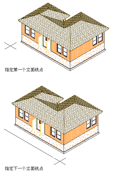

  1. 依次单击“常用”选项卡 “剖面和立面”面板 “立面线”
  2. 指定立面线的起点。
    注: 指定立面线的起点与终点,使立面线延伸并穿过建筑模型视图的面或线段,这可以确保所有对象都包含在立面视图中。
  3. 指定立面线的终点。

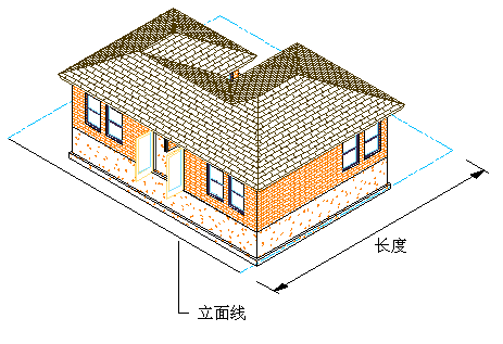

    该立面线显示在图形中,并且其上带有一个立面符号。系统通过使用立面线作为立面线边界的左侧边并使该立面线形成方框,来绘制该立面线的边界。此为定义立面的区域。
    在三维视图中绘制立面线
    在三维视图中绘制立面线
    该立面符号所指向的立面视图方向取决于您绘制该立面线时所使用的方向。
