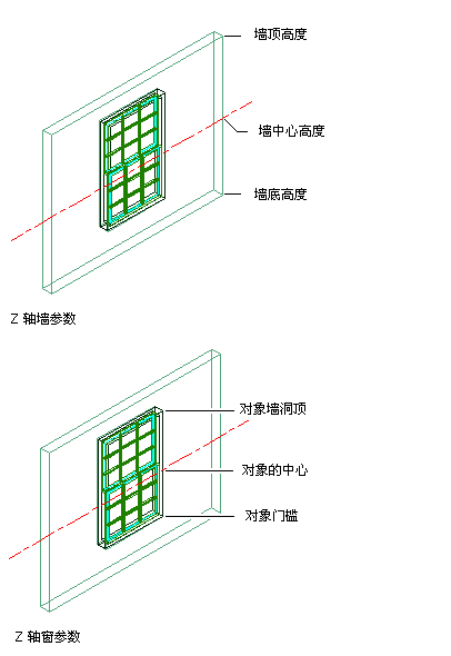

使用此过程可以在窗定位到的墙中修改窗的垂直位置。
沿 Z 轴参数的窗位置
| 如果希望... | 则... |
| 使用墙高的底部作为参照点 | 在“沿 Z 轴定位”下,在“从”中选择“墙高的底部”。 |
| 使用墙高的中心作为参照点 | 在“沿 Z 轴定位”下,在“从”中选择“墙高的中心”。 |
| 使用墙高的顶部作为参照点 | 在“沿 Z 轴定位”下,在“从”中选择“墙高的顶部”。 |
使用负值表示从端点到起点进行测量。
| 如果要测量到... | 则... |
| 窗的底部 | 在“至”中选择“对象窗台底部”。 |
| 窗的中心 | 为“至”选择“对象中心”。 |
| 窗的顶部 | 在“至”中选择“对象顶部”。 |
