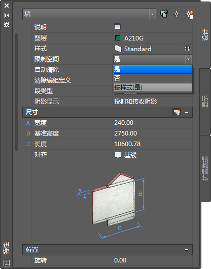

- 选择要设置其“限制空间”特性的对象,然后双击该对象。
- 在“特性”选项板中,在下列位置之一显示“限制空间”设置。

- 对于“限制空间”特性,选择下列选项之一:
- 按样式(是/否):该对象使用其样式中定义的“限制空间”设置。这是具有样式的对象的默认设置。
- 是:该对象可以限制关联空间。
- 否:该对象不能限制关联空间。
