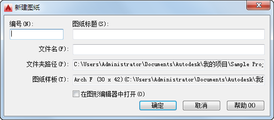

- 定义图纸特性:
| 如果希望... |
则... |
| 为新图纸编号 |
输入编号。如果在项目设置中选择了项目前缀,将会在文件名中图纸编号前面加上前缀。 |
| 输入图纸的标题 |
在“图纸标题”下输入文字。在图纸标题中允许使用逗号、& 符号和分号。图纸标题有以下用途: - 用作图纸在图形管理器中的显示名称。
- 用作图纸在图纸列表中的显示名称。
- 用作图纸图形中的图纸布置名称。
| 输入图纸的文件名 |
在“文件名”中输入文件名。 |
| 修改保存图纸的文件夹 |
将显示在“项目特性”中定义的文件夹路径。该字段为只读字段。 |
| 选择新图纸样板 |
输入样板路径。 |
注: 如果存储文件夹和图纸集样板的设置为只读,则这些设置是在图纸子集中定义的。若要修改这些设置,必须修改图纸子集的特性。
- 单击“确定”。
