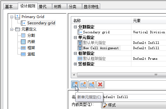

  1. 依次单击“管理”选项卡 “样式和显示”面板 “样式管理器”
  2. 展开“建筑对象”,然后展开“幕墙样式”。
  3. 选择幕墙样式。
  4. 单击“设计规则”选项卡。
  5. 在左窗格中,选择要放置单一内嵌板的格线。
  6. 单击“新建单元指定”。
    新的单元指定将显示在单元指定列表中。
  7. 在右上方的窗格中选择单元指定,单击鼠标右键,再单击“重命名”,然后输入描述性名称。
  8. 在“元素”下,选择定义单嵌板的内嵌。
    如果未定义单一内嵌板,请选择“新建内嵌”,然后定义一个内嵌。
  9. 指定要包含此简单板的单元。
  10. 单击“确定”。
