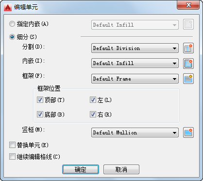

将显示“编辑单元”工作表。
| 如果希望... | 则... |
| 将内嵌指定给选定的单元 | 选择“指定内嵌”,然后选择内嵌定义。清除“替换单元”,然后单击“确定”。 |
| 将选定的单元替换为新内嵌 | 选择“指定内嵌”,然后选择内嵌定义。选择“替换单元”,然后单击“确定”。 |
| 为选定的单元创建并指定新的内嵌 | 单击 |
| 使用分割、内嵌或框架分割选定的单元 | 选择“细分”。 |
| 将分割添加到细分的单元 | 选择分割定义。 |
| 为选定的单元创建并指定新的分割 | 单击 |
| 为细分的单元选择内嵌 | 选择内嵌定义。 |
| 为细分的单元创建并指定新的内嵌 | 单击 |
| 细分单元后,为创建的格线选择框架定义 | 选择框架定义,然后单击“确定”。 |
| 细分单元后,指定框架在所创建的格线上的位置 | 为“框架位置”选择“顶端”、“底端”、“左”或“右”,然后单击“确定”。 |
| 细分单元后,为新建的格线创建并指定新的框架定义 | 单击 |
| 细分单元后,为创建的格线选择竖梃定义 | 选择竖梃定义。 |
| 为选定的格线创建并指定新的竖梃定义 | 单击 |
| 使用在此工作表中选择的选项替换现有单元内嵌 | 选择“替换单元”。 |
| 细分单元后,继续在位编辑格线 | 选择“继续编辑格线”。 |
