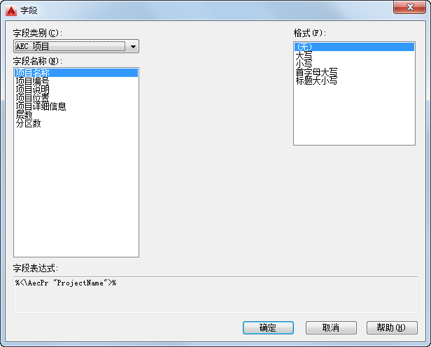

- 如果要设置用于附着到特性集的各个对象或样式的默认字段,请在“默认”列上单击鼠标右键,然后单击“插入字段”。
- 在“字段类别”下,选择所需类别。
- 在“字段名称”下,选择要输入的字段。
某些字段名称需要额外信息,例如文件名或字段特性信息。
- 为字段文字选择文字格式。
- 单击“确定”。
