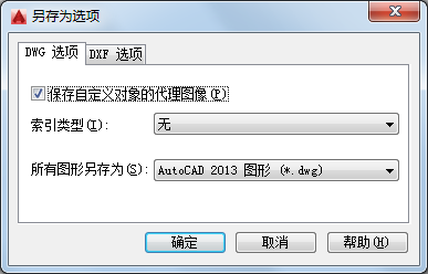

将显示以下选项。
控制自定义对象的显示和图形索引类型(在 AutoCAD LT 中不可用),并指定保存图形的默认文件格式。
如果保存为早期格式,或者图形中包含其他应用程序中的自定义对象,则选择“保存自定义对象的代理图像”以保存图形文件中自定义对象的图像。(PROXYGRAPHICS 系统变量)
如果不选择此选项,图形文件中每个自定义对象的边框都将被保存。
如果将包含 DWF 参照的图形文件保存为早期图形格式,则该切换不会影响 DWF 参考底图(因为 DWF 参考底图将不显示为代理对象或边框)。
确定用户保存图形时是否创建图层或空间索引。在按需加载时,使用索引来提高性能。使用索引可能会稍微增加保存图形的时间。
保存图形时不创建图层和空间索引。
只加载打开且解冻的图层。
只加载剪裁边界内的部分图形。
通过指定程序只加载打开、解冻和位于剪裁边界区域内的图层来优化性能。
指定保存图形的默认文件格式。也可以在“选项”对话框的“打开和保存”选项卡上设置此选项。
有关详细信息,请参见 OPTIONS。

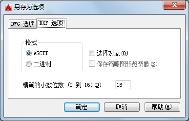

设置图形转换文件输出选项。
指定是创建 ASCII 文件还是创建二进制 DXF 文件。ASCII 格式的 DXF 文件可以使用文字编辑器阅读,与大量应用程序兼容。二进制格式的 DXF 文件更紧凑。使用二进制格式的文件的读取和写入操作速度比使用 ASCII 格式的文件更快。
控制 DXF 文件是由选定的对象组成,还是由整个图形组成。当输出文件只包括选定对象时,块定义中仅包括选定的块参照。
控制是否将缩略图预览图像保存在图形中。(THUMBSAVE 系统变量)
使用指定的精度保存文件。默认精度通常已足够;但是,可能需要为某些图形或应用程序增加该值。较低精度的优点是可减少文件大小,并在某些情况下保护知识产权。
