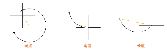

仅圆弧提示
- 圆弧端点
- 完成圆弧段。圆弧段与多段线的上一段相切。
- 角度
- 指定圆弧段的从起点开始的包含角。
输入正数将按逆时针方向创建圆弧段。输入负数将按顺时针方向创建圆弧段。
- 中心
- 基于其圆心指定圆弧段。
注: 对于 PLINE 命令的“中心”选项,输入 ce;对于“中心”对象捕捉,输入 cen 或 center。
