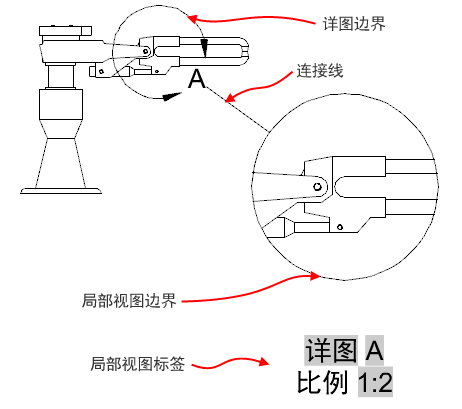

模型文档局部视图是从现有工程视图生成的投影视图。局部视图以放大的比例显示工程视图(其源视图)的特定部分。
下图显示了由 VIEWDETAIL 命令生成的不同的图元,以及用于指代它们的术语。局部视图样式控制列出的每个图元的外观。
