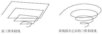

样条曲线
拟合三维 B 样条曲线以逼近其控制点。SPLFRAME 系统变量控制三维 B 样条曲线的精确度和其控制点的显示。三维 B 样条曲线只能通过直线段来近似形成曲线。将忽略样条曲线线段的负值。
非曲线化
删除由拟合曲线或样条曲线插入的多余顶点,拉直多段线的所有线段。保留指定给多段线顶点的切向信息,用于随后的曲线拟合。使用命令(例如 BREAK 或 TRIM)编辑样条曲线拟合多段线时,不能使用“非曲线化”选项。
