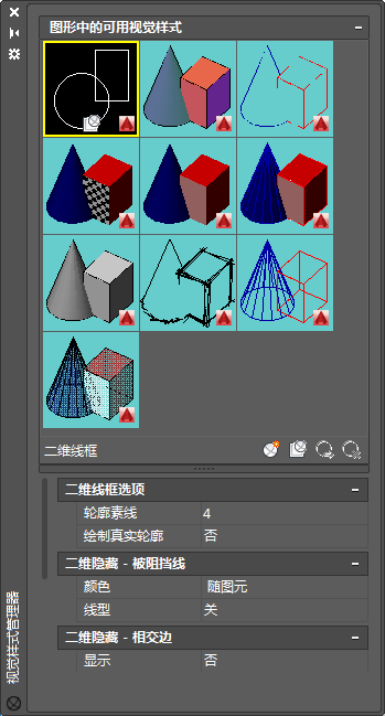

视觉样式管理器
创建和修改视觉样式。
“视觉样式管理器”包含图形中可用的视觉样式的样例图像面板和以下特性面板:
注:
用户在功能区上“视觉样式”面板中所做的更改将创建一个临时视觉样式 *Current*,该样式将应用至当前视口。这些设置不另存为命名视觉样式。
选项列表
将显示以下选项。
图形中可用的视觉样式
显示图形中可用的视觉样式的样例图像。选定的视觉样式的面设置、环境设置和边设置将显示在设置面板中。
样例图像上的图标用于指示视觉样式的状态:
  • 中下部的“将选定的视觉样式应用于当前视口”按钮的图标用于指示应用于当前视口的视觉样式。
  • 中下部的图形图标用于指示当前图形(而不是当前视口)中使用的视觉样式。
  • 右下部的产品图标用于指示产品附带的默认视觉样式。
