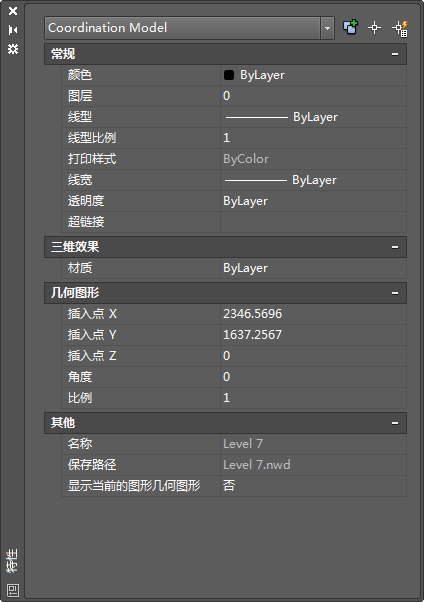

更改附着的协调模型的特性
  1. 要显示“特性”选项板,请双击协调模型或该模型周围的边界框。
  2. 在“特性”选项板中执行以下操作之一:
    • 通过输入新的 XYZ 值来更改插入点。
    • 通过输入新值来更改旋转角度。
    • 通过输入新值来更改比例。
    • 将“显示当前图形的几何图形”设置为“是”或“否”。
在“特性”选项板中更改设置时,协调模型也会实时更新。
