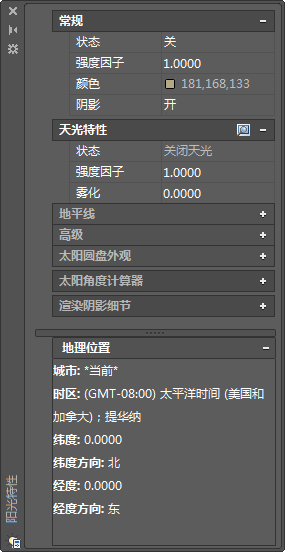

“阳光特性”选项板
设置并修改阳光与天光的特性。
选项列表
将显示以下选项。
常规
设置阳光的常规特性。
状态
打开和关闭阳光。如果未在图形中使用光源,则此设置没有影响。
强度因子
设置阳光的强度或亮度。取值范围为 0(无光源)到最大值。数值越大,光源越亮。
颜色(仅标准光源流程)
控制光源的颜色。
阴影
打开和关闭阳光阴影的显示和计算。关闭阴影可以提高性能。
天光特性
以下为自然光常规特性:
状态
决定渲染时是否计算天空照明。此选项对视口照明或视口背景没有影响。它仅使自然光可作为渲染时的收集光源。请注意,此操作不控制背景。值为“关闭天光”、“天光背景”、“天光背景和照明”。默认设置为“天光关闭”。
强度因子
提供放大天光的一个方法。值为 0.0 至最大。“1.0”为默认值。
雾化
确定大气中散射效果的幅值。值为 0.0 至 15.0。“0.0”为默认值。
水平
此特性类别适用于地平面的外观和位置。
高度
确定相对于世界零海拔的地平面的绝对位置。此参数表示世界坐标空间长度并且应以当前长度单位对其进行格式设置。值的范围为 -10.0 至 +10.0,默认值为“0.0”。
模糊
确定地平面和天空之间的模糊量。值为 0 至 10。“0.1”为默认值。
地面颜色
确定地平面的颜色。
高级
此特性类别适用于多种艺术效果。
夜间颜色
指定夜空的颜色。
鸟瞰透视
指定是否应用鸟瞰透视。值为打开/关闭。
可见距离
指定 10% 雾化阻光度情况下的可视距离。值为 0.0 至最大。
太阳圆盘外观
此特性类别仅适合背景。它们控制太阳圆盘的外观。
圆盘比例
指定太阳圆盘的比例(正确尺寸为 1.0)。
光晕强度
指定太阳光晕的强度。值为 0.0 至 25.0。
圆盘强度
指定太阳圆盘的强度。值为 0.0 至 25.0。
太阳角度计算器
设置阳光的角度。
日期
显示当前日期设置。
时间
显示当前时间设置。
夏令时
显示当前夏令时时间设置。
方位角
显示从正北方向顺时针到阳光(沿地平线)的角度。该设置是只读的。
仰角
显示从地平线到阳光(在地平线上方)的角度。最大值为 90 度或垂直。该设置是只读的。
源矢量
显示阳光方向的坐标。该设置是只读的。
渲染阴影细节
指定阴影的特性。
类型
显示阴影类型的设置。阴影显示处于关闭状态时,该设置是只读的。选择“锐化”、“柔和(已映射)”显示“贴图尺寸”选项,选择“柔和(面积)”显示“样例”选项。“柔和(面积)”是阳光在光度控制流程(LIGHTINGUNITS = 1 或 2)中的唯一选项。
贴图尺寸(仅限于在标准光源流程中)
显示阴影贴图的尺寸。阴影显示处于关闭状态时,该设置是只读的。值为 0 至 1000。
样例
指定将具有日面的样例数量。阴影显示处于关闭状态时,该设置是只读的。值为 0 至 1000。
柔和度
显示阴影边缘外观的设置。阴影显示处于关闭状态时,该设置是只读的。值为 1 至 10。
地理位置
显示当前地理位置设置。此信息是只读的。如果存储某个城市时未包含纬度和经度,则列表中不会显示该城市。
