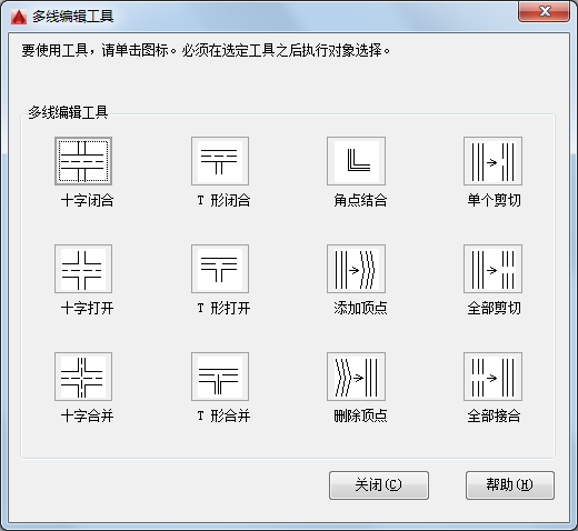

该对话框将显示工具,并以四列显示样例图像。第一列控制交叉的多线,第二列控制 T 形相交的多线,第三列控制角点结合和顶点,第四列控制多线中的打断。
将显示以下选项。

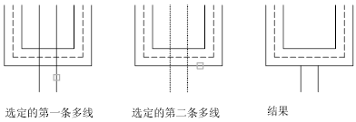

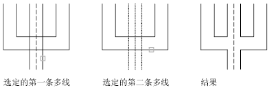

在两条多线之间创建闭合的十字交点。

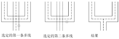

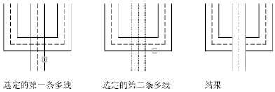

在两条多线之间创建打开的十字交点。打断将插入第一条多线的所有元素和第二条多线的外部元素。

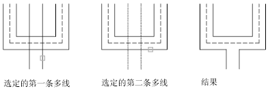

在两条多线之间创建合并的十字交点。选择多线的次序并不重要。

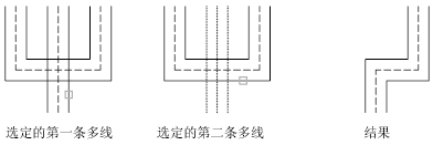

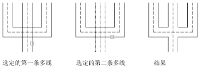

在两条多线之间创建闭合的 T 形交点。将第一条多线修剪或延伸到与第二条多线的交点处。
在两条多线之间创建打开的 T 形交点。将第一条多线修剪或延伸到与第二条多线的交点处。
在两条多线之间创建合并的 T 形交点。将多线修剪或延伸到与另一条多线的交点处。

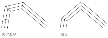

在多线之间创建角点结合。将多线修剪或延伸到它们的交点处。

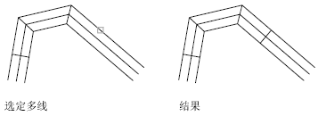

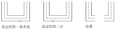

在选定多线元素中创建可见打断。
创建穿过整条多线的可见打断。
