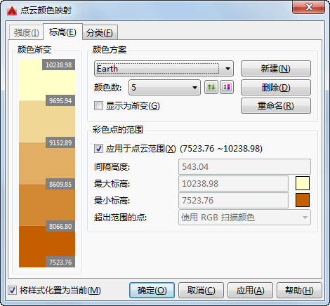

编辑“标高”点云样式化的颜色方案设置。
强度、标高和分类样式化基于点云中相关的点数据为点云着色。您可以选择预定义的颜色方案(如“色谱”或“地球”),或创建您自己的方案。您可以为强度和标高指定相同的颜色方案,或分别为其指定不同的方案。分类具有一组单独的方案。
将显示以下选项。
显示将应用到点云的颜色值的范围。您可以在此处单击某个颜色以对其进行更改。
列出在图形中定义的所有颜色方案。选择预定义的颜色方案,或创建您自己的颜色方案。
指定颜色方案中的颜色数量。
反转颜色渐变中的颜色顺序。
基于第一个和最后一个颜色重新渐变颜色渐变。
指定是作为渐变色还是作为单独的色带应用颜色范围。
在点云中将范围设置为最大和最小的标高值。
在颜色渐变中为每个颜色设置标高间隔。更改此值后,将重新计算最大标高。
将最大标高设置为颜色方案映射的值。更改此值后,将重新计算间隔高度。
将最小标高设置为颜色方案映射的值。更改此值后,将重新计算间隔高度。
使用高于或低于指定范围的值设置点的显示。
