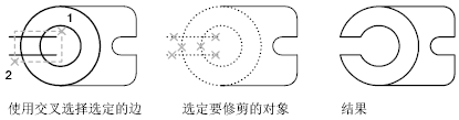

可以修剪对象,使它们精确地终止于由其他对象定义的边界。

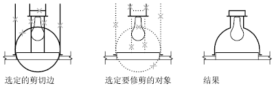

对象既可以作为剪切边,也可以是被修剪的对象。例如,在灯具图中,圆是构造线的一条剪切边,同时它也正在被修剪。

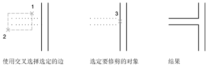

修剪若干个对象时,使用不同的选择方法有助于选择当前的剪切边和修剪对象。在下例中,剪切边是利用窗交选择选定的。

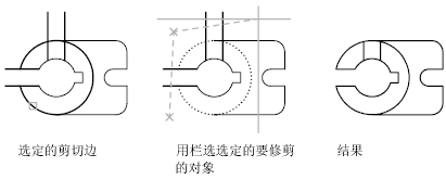

下例使用选择栏选择方法选择一系列修剪对象。

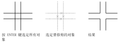

可以将对象修剪到与其他对象最近的交点处。不是选择剪切边,而是按 Enter 键。然后,选择要修剪的对象时,最新显示的对象将作为剪切边。在本例中,墙壁的相交部分修剪后十分平滑。

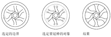

延伸与修剪的操作方法相同。可以延伸对象,使它们精确地延伸至由其他对象定义的边界边。在此例中,将直线精确地延伸到由一个圆定义的边界边。

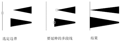

如果修剪或延伸锥形的二维多段线线段,请更改延伸末端的宽度以将原锥形延长到新端点。如果此修正给该线段指定一个负的末端宽度,则末端宽度被强制为 0。
