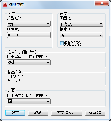

将显示以下选项。
设置测量单位的当前显示格式。
该值包括“建筑”、“小数”、“工程”、“分数”和“科学”。其中,“工程”和“建筑”格式提供英尺和英寸显示并假定每个图形单位表示一英寸。其他格式可表示任何真实世界单位。
设置线性测量值显示的小数位数或分数大小。
指定当前角度格式和当前角度显示的精度。
设置角度的当前显示格式。
设置角度的显示精度。
以下约定用于各种角度测量:

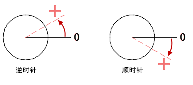

控制按顺时针方向还是逆时针方向测量正角。
控制插入到当前图形中的块和图形的比例。
如果插入的块或图形在创建时使用的单位不同于当前图形中使用的单位,插入比例值将更正该不匹配问题。如果您不希望对块或图形进行缩放,请指定“无单位”。
显示用当前单位和角度设置的例子。
控制当前图形中光度控制光源的强度测量单位。
显示“方向控制”对话框。
