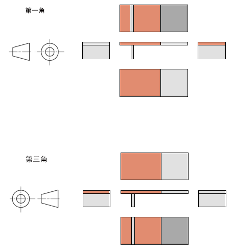

投影类型
设置工程视图的投影角度。
投影角度定义放置投影视图的位置。例如,如果活动的投影类型是第一个角度,则俯视图放置在前视图的下面。在第三个角度中,俯视图放置在前视图的上面。
