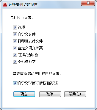

指定要与 Autodesk A360 同步的设置。
将显示以下选项。
同步用户配置和在“选项”对话框中指定的其他所有设置。
包含所有 CUI 和 CUIx 文件、菜单文件、工作空间设置和自定义图标等等。
包括打印机配置文件 (PC3)、打印机说明文件 (PMP) 和“打印样式表 (CTB,STB)。
包括所有自定义填充图案 (PAT) 文件。
包括所有工具选项板 (ATC,AWS) 文件。
包括图形样板 (DWT) 文件。
要获取同步的文件类型的完整列表,请参阅下面的“移植和传输自定义设置比较”。
