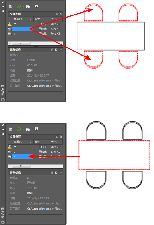

要在复杂图形中找到外部参照,请在“外部参照”选项板中选择项目以亮显图形中的所有可见实例。反过来,在图形中选择外部参照可在“外部参照”选项板中亮显其名称。
要在复杂图形中找到外部参照,请在“参照管理器”选项板中选择项目以亮显图形中的所有可见实例。反之,在图形中选择外部参照时,会在“参照管理器”选项板中亮显其名称。
