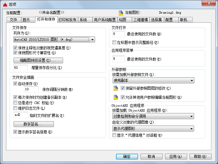

上面所示的某些选项在 AutoCAD LT 中不可用。
将显示以下选项。
控制保存文件的相关设置。
显示在使用 SAVE、SAVEAS、QSAVE 和 WBLOCK 命令保存文件时使用的有效文件格式。为此选项选定的文件格式将成为保存图形的默认格式。
控制保存图形时是否保存其视觉逼真度。
(SAVEFIDELITY 系统变量)
注释性对象可能具有多种比例图示。注释性对象已分解且比例图示已保存至单独的图层,这些图层的名称为原图层名加数字。
控制打开和保存图形时支持的最大对象大小限制。
(LARGEOBJECTSUPPORT 系统变量)
显示“缩略图预览设置”对话框,此对话框控制保存图形时是否更新缩略图预览。
设置图形文件中潜在浪费空间的百分比。完全保存将消除浪费的空间。增量保存较快,但会增加图形的大小。
(ISAVEPERCENT 系统变量)
如果将“增量保存百分比”设定为 0,则每次保存都是完全保存。要优化性能,可将此值设定为 50。如果硬盘空间不足,请将此值设定为 25。如果将此值设定为 20 或更小,SAVE 和 SAVEAS 命令的执行速度将明显变慢。
帮助避免数据丢失以及检测错误。
以指定的时间间隔自动保存图形。可以用 SAVEFILEPATH 系统变量指定所有“自动保存”文件的位置。SAVEFILE 系统变量(只读)可存储“自动保存”文件名。
保存间隔分钟数:在“自动保存”为开的情况下,指定多长时间保存一次图形。
(SAVETIME 系统变量)
提高增量保存的速度,特别是对于大型图形。
(ISAVEBAK 系统变量)
有关使用备份文件的信息,请参见“关于创建和恢复备份文件”。
在 AutoCAD LT 中不可用
指定每次将对象读入图形时是否执行循环冗余校验 (CRC)。CRC 是一种错误检查机制。如果图形被损坏,且怀疑存在硬件问题或软件错误,请打开此选项。
将文本窗口的内容写入日志文件。(LOGFILEMODE 系统变量,另请参见 LOGFILEPATH 和 LOGFILENAME)
指定临时保存文件的唯一扩展名。默认的扩展名为 .ac$。
在保存图形时,提供用于将数字签名添加到图形的选项。
打开带有有效数字签名文件时显示数字签名信息。(SIGWARN 系统变量)
控制与最近使用过的文件及打开的文件相关的设置。
控制“文件”菜单中所列出的最近使用过的文件的数目,以便快速访问。有效值范围为 0 到 9。
最大化图形后,在图形的标题栏或应用程序窗口的标题栏中显示活动图形的完整路径。
控制应用程序菜单的“最近使用的文档”快捷菜单中所列出的最近使用过的文件数。有效值为 0 到 50。
控制与编辑和加载外部参照有关的设置。
打开或关闭外部参照的按需加载功能,并控制是打开参照的图形还是打开副本。
(XLOADCTL 系统变量)
控制依赖外部参照的图层的特性。
(VISRETAIN 系统变量)
在 AutoCAD LT 中不可用
控制当前图形被其他图形参照时是否可以在位编辑。
(XEDIT 系统变量)
在 AutoCAD LT 中不可用
控制“AutoCAD 实时扩展”应用程序及代理图形的有关设置。
指定是否以及何时按需加载某些应用程序。
(DEMANDLOAD 系统变量)
控制代理对象在图形中的显示。
(PROXYSHOW 系统变量)
创建代理时显示通知。
(PROXYNOTICE 系统变量)
