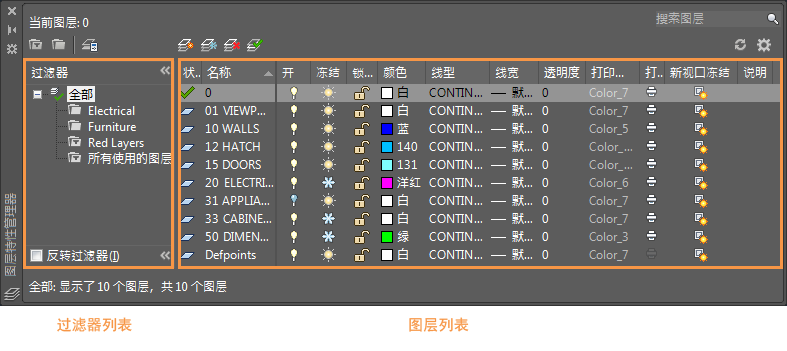

图层特性管理器
您可以添加、删除和重命名图层,更改它们的特性,设置布局视口中的特性替代以及添加图层说明。
过滤器列表 图层列表 管理图层 创建过滤器 搜索 其他工具 创建图层状态

图层列表
使用图层列表修改图层特性。通过单击当前设置,为选定的图层或图层组更改图层特性。
注: 可以将图层列表进行过滤和排序,使其更易于查找和选择要更改的图层。

管理图层列表
搜索图层
在框中输入字符时,按名称过滤图层列表。

过滤器列表
显示图形中的图层过滤器列表。单击 可展开或收拢过滤器列表。当“过滤器”列表处于收拢状态时,请使用位于图层特性管理器左下角的“图层过滤器”按钮 () 来显示过滤器列表。

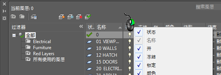

列标签快捷菜单
列名
按名称列出所有列。复选标记指示该列包括在显示中。单击列名称可显示或隐藏列。仅当布局视口处于活动状态时,视口冻结、视口颜色、视口线型、视口线宽和视口打印样式才可用。
自定义
显示“自定义图层列”对话框,从中可以指定需隐藏或显示的列,或者更改列顺序。
最大化所有列
更改所有列的宽度,以使其适合列标题和数据内容。
最大化列
更改选定列的宽度,以使其适合该列的列标题和数据内容。
优化所有列
更改所有列的宽度,以使其适合每一列的内容。
优化列
更改选定列的宽度,以使其适合该列的内容。
冻结列(或解冻列)
通过冻结,可使列及左侧的所有列在滚动时均可见。解冻以便所有列均可滚动。
将所有列恢复为默认值
将所有列设置为其默认的显示和宽度设置。

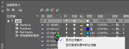

“图层列表”快捷菜单
显示过滤器树
显示“过滤器”列表。清除此选项可以隐藏该列表。与 相同。
在图层列表中显示过滤器
显示位于图层列表顶部的图层过滤器。清除此选项以仅显示图层列表中的图层。
