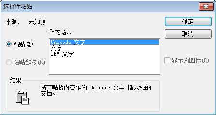

可以嵌入文件数据,也可以链接文件数据。链接的数据在打开图形时更新。
将对象复制到剪贴板时,将以所有可用格式存储信息。将剪贴板中的内容粘贴到图形中时,可从可用格式中选择。
将显示以下选项。
显示包含已复制信息的文档名称。还显示已复制文档的特定部分。
将剪贴板内容粘贴到当前图形中作为内嵌对象。
将剪贴板内容粘贴到当前图形中。如果源应用程序支持 OLE 链接或数据链接,则将创建与原文件的链接。
显示有效格式,可以按照这些格式将剪贴板内容粘贴到当前图形中。
如果选择“AutoCAD 图元”选项,则程序将把剪贴板中图元文件格式的图形转换为 AutoCAD 对象。如果没有转换图元文件格式的图形,图元文件将显示为 OLE 对象。(在 AutoCAD LT 中不可用)
插入应用程序图标的图片而不是数据。要查看和编辑数据,请双击该图标。
