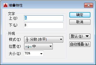

更改堆叠文字的特性
双击多行文字对象,然后选择已堆叠的文字。
单击显示在文字附近的闪电图标。
单击“堆叠特性”。
在“堆叠特性”对话框中,根据需要更改设置。
要指定自动堆叠的特性,请单击“自动堆叠”。
