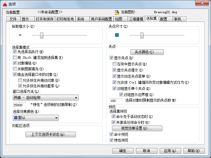

“选择集”选项卡(“选项”对话框)
设定选择对象的选项。
选项列表
将显示以下选项。
拾取框大小
以像素为单位设置对象选择目标的高度。(PICKBOX 系统变量)
拾取框是在编辑命令中出现的对象选择工具。
选择模式
控制与对象选择方法相关的设置。
先选择后执行
控制在发出命令之前(先选择后执行)还是之后选择对象。(PICKFIRST 系统变量)
许多(但并非所有)编辑和查询命令支持名词/动词选择。
用 Shift 键添加到选择集
控制后续选择项是替换当前选择集还是添加到其中。(PICKADD 系统变量)
要快速清除选择集,请在图形的空白区域绘制一个选择窗口。
对象编组
选择编组中的一个对象就选择了编组中的所有对象。使用 GROUP 命令,可以创建和命名一组选择对象。(PICKSTYLE 系统变量)
关联图案填充
确定选择关联图案填充时将选定哪些对象。如果选择该选项,那么选择关联图案填充时也选定边界对象。(PICKSTYLE 系统变量)
隐含选择窗口中的对象
在对象外选择了一点时,初始化选择窗口中的图形。(PICKAUTO 系统变量)
从左向右绘制选择窗口将选择完全处于窗口边界内的对象。从右向左绘制选择窗口将选择处于窗口边界内和与边界相交的对象。
允许按住并拖动对象
控制窗口选择方法。(PICKAUTO 系统变量)
如果未选择此选项,则可以用定点设备单击两个单独的点来绘制选择窗口。
允许按住并拖动以进行套索选择
如果未选择此选项,则可以用定点设备单击并拖动来绘制选择套索。
窗口选择方法
使用下拉列表来更改 PICKDRAG 系统变量的设置。
“特性”选项板中的对象限制
确定可以使用“特性”和“快捷特性”选项板一次更改的对象数的限制。(PROPOBJLIMIT 系统变量)
选择效果颜色
列出应用于选择效果的可用颜色设置。您可以在该列表中选择一种颜色或在“选择颜色”对话框中选择一种 AutoCAD 颜色索引 (ACI) 颜色。(SELECTIONEFFECTCOLOR 系统变量)
预览
当拾取框光标滚动过对象时,亮显对象。
命令处于活动状态时
仅当某个命令处于活动状态并显示“选择对象”提示时,才会显示选择预览。(SELECTIONPREVIEW 系统变量)
未激活任何命令时
即使未激活任何命令,也可显示选择预览。(SELECTIONPREVIEW 系统变量)
视觉效果设置
显示“视觉效果设置”对话框。
命令预览
控制是否可以预览激活的命令的结果。(COMMANDPREVIEW 系统变量)
特性预览
控制在将鼠标悬停在控制特性的下拉列表和库上时,是否可以预览对当前选定对象的更改。(PROPERTYPREVIEW 系统变量)
注: 特性预览仅在功能区和“特性”选项板中显示。在其他选项板中不可用。
夹点尺寸
以像素为单位设置夹点框的大小。
(GRIPSIZE 系统变量)
夹点
在对象被选中后,其上将显示夹点,即一些小方块。
夹点颜色
显示“夹点颜色”对话框,可以在其中指定不同夹点状态和元素的颜色。
显示夹点
控制夹点在选定对象上的显示。在图形中显示夹点会明显降低性能。清除此选项可优化性能。(GRIPS 系统变量)
在块中显示夹点
控制块中夹点的显示。(GRIPBLOCK 系统变量)
显示夹点提示
当光标悬停在支持夹点提示的自定义对象的夹点上时,显示夹点的特定提示。此选项对标准对象上无效。(GRIPTIPS 系统变量)
显示动态夹点菜单
控制在将鼠标悬停在多功能夹点上时动态菜单的显示。(GRIPMULTIFUNCTIONAL 系统变量)
允许按 Ctrl 键循环改变对象编辑方式行为
允许多功能夹点的按 Ctrl 键循环改变对象编辑方式行为。(GRIPMULTIFUNCTIONAL 系统变量)
对组显示单个夹点
显示对象组的单个夹点。(GROUPDISPLAYMODE 系统变量)
对组显示边界框
围绕编组对象的范围显示边界框。(GROUPDISPLAYMODE 系统变量)
选择对象时限制显示的夹点数
选择集包括的对象多于指定数量时,不显示夹点。(GRIPOBJLIMIT 系统变量)
有效值的范围从 1 到 32,767。默认设置是 100。
功能区选项
“上下文选项卡状态”按钮
将显示“功能区上下文选项卡状态选项”对话框,从中可以为功能区上下文选项卡的显示设置对象选择设置。
